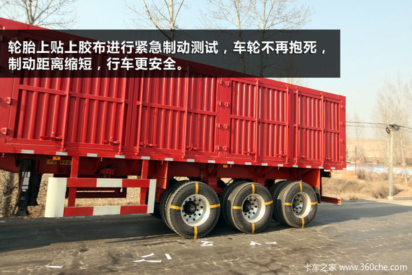

首先介绍下挂车的情况,挂车订购的是两台山西蓝田产的11米厢式运煤挂车,装配BPW车桥和美铝铝合金轮毂,挂车本身没有安装挂车ABS及紧急继动阀,这些都是自己提回来自己加装。

两台挂车分别采用了不同的ABS安装方式:
第一台安装了移植自主车的WABCO 6S6M(6通道独立)布置的ABS系统;
第二台挂车采用了WABCO 4S2M(第一二桥)和2S1M(第三桥)组合式的ABS系统。

需要指出的是6S6M的为挂车六个制动器均独立控制,而4S2M与2S1M的控制精度强于4S2M但比6S6M要低。经过现场测试对比,采用6S6MABS布置形式的挂车制动响应速度较4S2M与2S1M组合式布置的迅速。
