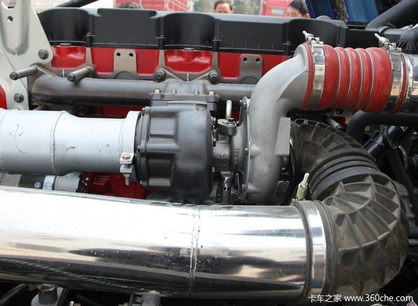

目前国内卡车上普遍装备的都是废气涡轮增压,废气涡轮增压是通过压缩空气来提高发动机的进气量。利用发动机排出的废气惯性冲力来推动涡轮室内的涡轮,废气涡轮又带动同轴的进气叶轮,叶轮压送由空气滤清器管道送来的空气进入发动机。在不变的气缸体积内压缩进入更多的空气和氧气,从而提高燃料的燃烧率。相应增加燃料量就可以增加发动机的输出功率。
涡轮增压误操作易损坏
但是废气涡轮增压器技术也有其必须注意的地方,那就是泵轮和涡轮由一根轴相连,也就是转子,发动机排出的废气驱动泵轮,泵轮带动涡轮旋转,涡轮转动后给进气系统增压。
增压器安装在发动机的排气一侧,所以增压器的工作温度很高,而且增压器在工作时转子的转速非常高,可达到每分钟七至十万转,如此高的转速和温度使得常见的机械滚针或滚珠轴承无法为转子工作,因此涡轮增压器普遍采用全浮动轴承,由机油来进行润滑。
