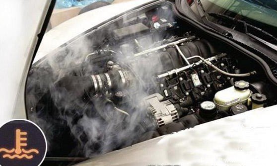

【卡车之家 原创】进入夏季,环境温度的升高让车辆的散热系统的负担越发加重,不少平时就疏于维护的车辆纷纷在夏季高温趴窝,而散热系统是保证发动机能够正常工作的关键,那么从养护的角度能不能避免发动机高温的情况出现呢?

夏季车辆高温的现象并不少见,究其原因大部分都是平时疏于保养和一些小问题所导致,其实应对这些问题只需平时多留心、勤检查、多动手就能大幅降低潜在的高温现象的出现。大家如有好的经验和方法,可以在下面和大家交流分享,同时也有助于大家能够更好的安全用车。(文/杨志华)
