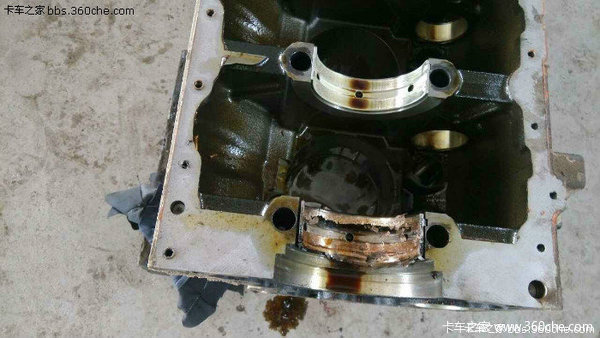

1、发动机缸体的第一道和第七道主轴颈的轴瓦均出现严重咬粘俗称拉伤脱皮此轴瓦为大丰工业(铜铅合金轴瓦)

1、发动机瓦架主轴颈1、7道出现咬粘,其他主轴颈轴瓦并未出现严重的拉伤;
非典型发动机损坏分析
WP12发动机目前以后置齿轮室作为正时驱动主传动方式,前置曲轴齿轮主要是驱动发动机外设附件,单从负载情况以及发动机主轴颈供油方式上来讲不太容易实现上述的这种情况,除非存在其他隐藏故障特征。
非典型发动机损坏分析
