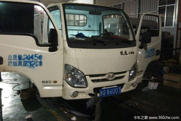

一辆行驶5000公里的跃进小福星,客户反应此车好好的突然机器里面出现嘎嘎的动静,询问客户得知,此车刚在跃进服务站做了首保。
跃进小福星为何砸瓦
来到出故障车的地方,检查机油,发现机油尺没有机油,仔细看发动机下面,没有发现有漏机油的地方,可以确定此车一定是缺了机油砸瓦了。
跃进小福星为何砸瓦
把故障车拖到服务站,放了油底壳机油,发现机油只有1升,说明书写的此车油底壳是6升,为何油底壳只有这么一点机油,首保到车坏一共才跑了1700公里,这么短的时间消耗这么多的机油不应该啊!一共才5000公里,不应该啊!
打开油底壳,看到油底壳有大量的金属合金粉末,看到2缸连杆瓦盖变了颜色,已经变成黑颜色,瓦片都漏了出来,可以确定曲轴彻底报废。
跃进小福星为何砸瓦
问题这么大,就得吊了发动机,打开机器,发现基本每一道主轴瓦都有缺了机油干摩擦的痕迹,发现缸套磨损严重,活塞环开口间隙气环0.80mm,可以用手摸出缸套有了很大的二台阶。
跃进小福星为何砸瓦
故障已经找到,但是为啥磨损如此严重,检查缸盖进气支管,看到里面有很多的土层,拆掉进气支管,看到缸盖进气道里有大量的污土。
跃进小福星为何砸瓦
拆掉空滤,看到空滤壳底部有1cm厚的污泥,拿掉空滤,看到空滤的纸质滤芯外层是厚厚的污泥,拆掉空滤芯到进气管的橡胶软管,发现里面有大量的土泥。
从这里就可以明白,此车是在农村收猪,因为农村路面浮尘很多,
跃进小福星为何砸瓦
小福星此车本来就小,空滤就容易吸取地面的浮沉,空滤进气如此恶略,因此活塞环磨损严重,机油消耗量就很大。
