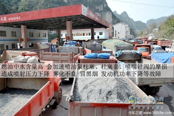

1、水的危害性
我们以卡车常见的共轨式柴油机举例:
简单来说,燃油中水含量高,会加速喷油泵柱塞、柱塞套、喷嘴针阀的摩损,造成喷射压力下降,雾化不良,冒黑烟,发动机功率下降等故障。
正常的优质柴油含水量应低于0.03%,含水量过高会对燃油品质带来很大影响,包括:
(1)燃油含水量增加后黏度下降,降低喷油器、油泵等的配合件的润滑性能,同时也降低针阀密封面等部位的润滑保护,加快零件的磨损。
(2)从外部进入柴油的水本身不够清洁,可能含有大量的杂质以及各种无机盐,会加剧喷油器配合表面以及密封面的磨损和腐蚀。
(3)含水量的增加,会导致邮箱内细菌大量繁殖。我国目前市场上柴油的含硫量较高,因此会产生较多酸性物质,破坏燃油酸碱平衡,增大零件的腐蚀程度。
(4)高含水量的燃油,其黏度较低,细滤器的滤芯表面不能形成良好的油膜来辅助滤清器滤除杂质,会让更多的大颗粒杂质透过滤芯,并且滤芯在水分和杂质影响下会遭到较大的损伤,使得过滤能力变差。
总之,燃油含水量高对喷油器的影响十分严重,同时对油泵等供油系统其它部件也有损害,只不过喷油器故障更容易出现,并且对发动机性能影响更直接。
