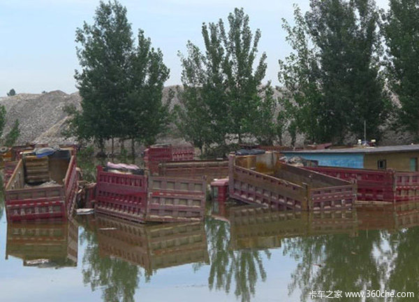

为什么连杆会弯曲得如此严重?我们百思不得其解。再三追问车主以后发现问题所在,在出现这个故障以前,因为山洪暴发来不及将车辆撤离,发动机被水淹过;在水退以后检查机油进水,在更换机油以后就启动发动机。
没有检查气缸内部是否有进水。在启动发动机时发现十分困难,并伴有起动机单向器打滑现象,在被淹就前有起动机单向器打滑现象,因此当时没有引起足够重视,更换起动机单向器以后强行启动发动机。由于水是不能被压缩的,造成活塞顶缸连杆被压缩性弯曲。

在夏季,山洪的突然爆发和城区大雨导致雨水不能及时排出,使得车辆来不及撤离而被淹的情况时有发生,大多数情况下,在水退以后都没注意检查发动机气缸内部是否有进水现象,只是简单更换发动机机油及变速器、主减速器齿轮油后就继续运行。
殊不知在车辆被淹的情况下,水是会从排气管倒灌进发动机内部的,如果发动机停机的时候正好某缸的排气门处于开启状态,那么水就会进入发动机内部,如果这时再强行启动,损坏发动机是必然的后果。
