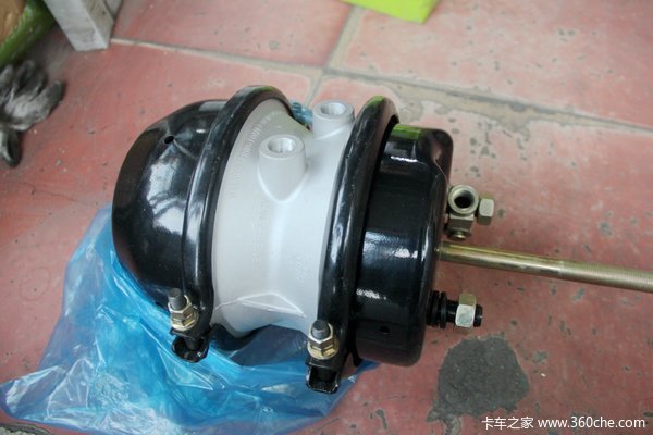

● 制动分泵是什么 提供制动动力的装置
制动分泵其实就是一种把压缩空气能量转换为机械能的装置,安装在车轴上为制动提供动力。

● 非专业勿拆 制动分泵有危险
分泵漏气应急处理方法
大家如果没有相关经验,千万不要尝试拆卸弹簧储能类型的制动分泵,因为这类制动分泵内部有一根弹力非常巨大的储能弹簧,很有可能会发生气室猛然弹开,造成人员受伤甚至威胁生命安全!
