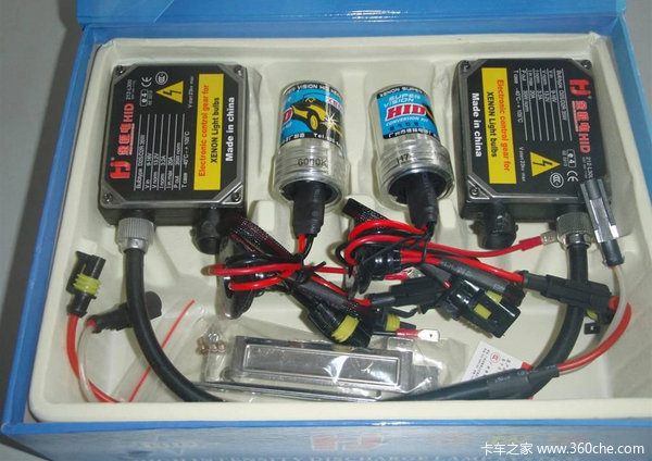

我们先来了解一下什么是氙气灯,氙气灯(High intensity Discharge) 是指内部充装氙气一类的惰性气体混合体的高压气体放电灯,简称HID氙气灯,发光原理是通过启动器和电子镇流器,将电压提高至23000V以上高压击穿氙气使氙气在两个电极之间形成电弧并发光。因为氙气灯没有灯丝,所以寿命也比常用的卤素灯长不少。
双光透镜改装氙气大灯
虽然氙气灯亮度高,但各品牌氙气灯泡的大小长短不一,难免焦点和您车上的不一致,这样就会出现散光,就是您一点没觉得灯光变亮了,但是别人就被您晃花眼了。那么有什么办法可以把这些散射的光都调教好为我们照射路面呢?双光透镜就是最好的解决办法。论坛卡友“三生有幸”和“枫之商”就为自己的座驾改装了双光透镜来增强灯光保证夜间行车安全。
