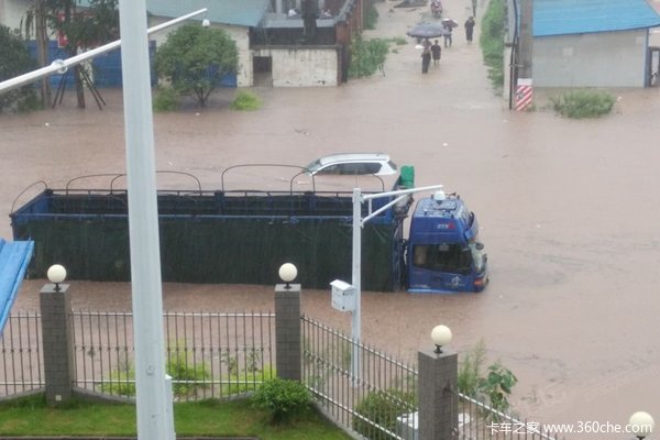

【卡车之家 原创】最近全国多地普降大雨,一些路段积水较深,严重影响车辆通行,一些底盘较低的乘用车已经泡在水里动弹不得,但有些卡友依然仗着自己的卡车身高马大强行涉水,经常导致车辆受损和制动安全上的问题。

卡车涉水非常容易导致一些故障出现,大家应该多加注意。风扇打坏水箱就是一个典型,因为水的阻力比空气大的多,高速旋转的风扇一旦接触到水面就会造成扇叶断裂,最终打坏散热器。 如果水深达到了轮胎直径的一半甚至更深,还有可能造成后桥减速器和轮毂轴承进水造成润滑油失效,曾经就有卡友忽视了这个问题导致减速齿轮和轮毂轴承损坏造成了很大的损失。
