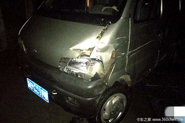

下楼一看,我发现一辆拖拉机从一幢楼前倒车,撞了停在车尾的一辆面包车,然后拐弯撞到另一幢楼前靠墙停着的电动车,然后拖着电动车继续倒车五六米后,又撞到一辆奥迪A4的车尾,才停下来。

“没有可能造成溜坡的落差,如果拖拉机没有启动,无法顶着车子倒出20多米。”现场一位交警说,原来与拖拉机垂直位置停着的面包车,车前半部分被顶斜了约20°的角度,可见当时撞击力之大。

记者了解到,停在后方的面包车车损在5000~6000元,奥迪A4的车尾后盖等多处被撞伤,车损大概10000~20000元。
