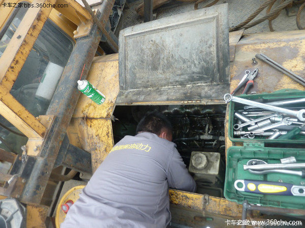

来到车前,先把昨天拆下的喷油嘴等装上,并更换了全套柴油滤清器,着车故障依旧。其实本身来讲这个毛病一般不会是ECU问题,但是事到如今只能先把硬件排除了,于是更换ECU。由于是工程机械程序,必须先拷贝原车数据再刷写到新ECU上,启动后故障依旧。排除到这里已经证明是电路故障,而且是个很小的故障,但是需要逐步清理线路,吊车已经5年了,线路很杂也很乱。
● 仔细排查 故障终现原形
顺着ECU出来的线路排查,排查了一个多小时也没发现哪里有破损的情况,最后在不经意的情况下瞟了一眼计量单元的插接线。大家应该能看到了吧,这个线是后来外接的,他就是一个不那么让人注意的细节,但是往往这么一个不被注意的细节就是问题的所在,这个线以前断了,电工重新给他接的。
