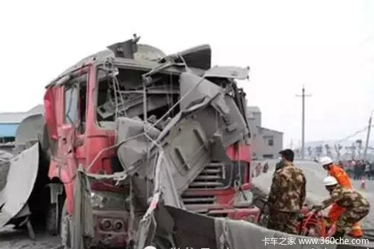

2014年3月18日,湖北襄阳高新区一辆散装水泥罐车卸载水泥时罐体突然发生爆炸,事故造成1死2伤。从网上对此事件的报道得知,事情经过为散装水泥罐车在增压过程中发生的爆炸,而司机当时正站在车旁打电话。2015年元月份湖南地区也发生了两起散装水泥罐车罐体爆炸事故,事故发生时同样是正在卸载水泥。

何为罐内压力过大爆炸?罐内压力过大爆炸是指压力超过容器极限强度时发生的爆炸现象,爆炸过程只是压力释放的过程,属于物理爆炸。由此可知,压力过大爆炸与粉尘爆炸是分属于不同性质的爆炸,最简单的方法就是可以通过观察爆炸过程是否产生高温燃烧进行区别。根据爆炸现场提供的照片,可以判定运输介质为水泥或粉煤灰(粉煤灰特指煤炭燃烧后的灰尘),而水泥和粉煤灰属于无机物,化学性能比较稳定,属于不易燃烧物,不满足粉尘爆炸的三个必要条件之一(可燃粉尘)。同时现场也没有发现高温燃烧过后的痕迹,可以断定散装水泥罐车爆炸事故为罐内压力过大爆炸。
