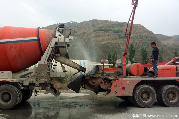

●  两人协同作业 多看多听多沟通
泵车的操作最少要两个人来完成,其中一人操作遥控器进行对臂架运行,以及泵送的控制。另外一人随时观察泵车臂架和支腿,以及进入料斗骨料的好坏。
泵车使用中的安全隐患
1.专人指挥倒车 莫让罐车撞上泵车
罐车在倒车的时候,必须安排专人进行指挥,以防罐车尾部撞上泵车。
