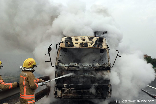

4时许,运输桔子的货车在西汉高速秦岭服务区至K1136+500下坡路段发生自燃。
西汉高速货车发生自燃
卡车之家配图
4时23分左右,民警及消防等部门到达现场进行扑救,由于燃烧点主要是装桔子的框和每层中间的木板,喷出的水不能直接到达着火部位,不得已进行卸货灭火,所费时间较长。由于火势较大,货车几乎已经完全烧毁至报废状态,整车桔子也全部损毁。所幸起火时驾驶员及时逃离驾驶室,并未造成人员受伤。
