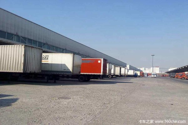

【卡车之家 原创】公路甩挂运输是一种先进的运输方式,大幅提高了货物转运效率同时有效降低物流成本,在发达国家已非常普遍。国内车挂比约为1:1.5,而北美市场车挂比超过1:4,国内部分大型物流公司正尝试使用这种运输方式。普及正确的换挂技术,既可以提升企业竞争实力,也是改善卡友收入的合理方法,更是带动中国运输走向国际化的必经之路。
132
看似简单的主车与挂车的连接与分离,其实里面也包含着很多值得注意的细节。如何快速、安全的完成换挂,从事甩挂运输企业司机必须掌握的一项工作技能。但对于很多个体散户的司机朋友,也许一年,甚至两年未必会出现一次摘挂、上挂的情景,因此,对这方面的了解较少,希望通过本文的普及,给那些未曾接触或是接触换挂过程较少的司机朋友一些帮助。
