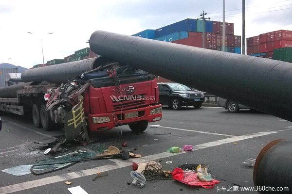

在百度上进行搜索,发现此类事故的报道很多,货物撞向驾驶室的后果是惨重的,如果是角钢、钢筋这样的货物甚至会穿进驾驶室,严重的会将驾驶员身体穿透,看见这样的事故让我们感觉很心酸。下面让我们一起分析下出现这类事故的具体原因,希望能对大家能起到警示与帮助,杜绝此类事故的发生。

因为角钢引起的此类事故最多,所以我们以它为例进行分析,为什么会出现这样的事故。由于角钢被打包成捆等重量比较大,角钢表面光滑摩擦力比较小。驾驶员踩急刹车角时角钢会有一个向前的惯性,这个惯性的力量一旦大于角钢与车厢底板的摩擦力、捆绑绳索的力量之和,货物便会向前移动,巨大的惯性会撞倒货箱前挡板,最终撞向驾驶室导致悲剧的发生。
杜绝悲剧重演 远离驾驶室被串
货物撞向驾驶室这样的事故,是由以下危险因素引起的,如果将这几种不安全因素消除,那么此类事故也就很难发生。
杜绝悲剧重演 远离驾驶室被串
下面为大家盘点这几大危险因素:
1、出现此类事故,车厢内装载的一般是以下几种货物:角钢、钢筋、钢管、带钢、工字钢、铁轨、水泥桩、水泥杆等货物,这些货物有一个共性普遍重量较大,表面光滑。
2、货物捆绑的不够牢固,此种情况下车辆行驶的时候驾驶员急刹,货物会因为惯性的原因继续向前。
3、很多司机图省事嫌捆车麻烦,在装载角钢等货物时不进行任何捆绑,认为角钢是一大捆很牢固,放在货箱内就可以。
4、司机不懂得预见性驾驶,在行车中踩急刹车,货物向前最终撞到挂车前挡板撞向驾驶室。
5、挂车前挡板强度不够,急刹车时,由于惯性货物向前挡板不能阻挡住货物。
