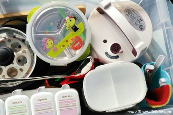

对于空间不大的驾驶室来说,如果锅碗瓢盆乱放,在行车的过程中弹奏起交响乐可要了亲命了,所以合理的规划自然是必不可少的。不过对于大部分的糙老爷们而来说,布置起来也着实手忙脚乱。
舌尖上的卡车美食 老司机打造移动厨房
三哥的方法是化零为整,将所用的厨房用具有规则的装在一个大的储物箱内,对于司机来说这并不陌生,就像乘用车后备箱中的收纳箱一样。具体到柴米油盐酱醋茶,各种调味料的储存方面再进行化整为零,既节省空间,又方便管理。
舌尖上的卡车美食 老司机打造移动厨房
舌尖上的卡车美食 老司机打造移动厨房
