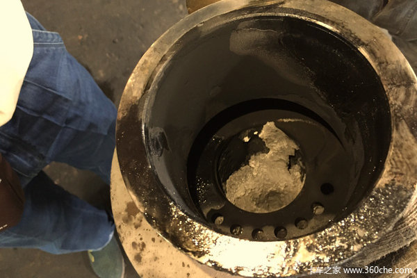

后处理单元的进气端已经几乎堵满了灰白色固体
当服务站师傅将后处理单元拆看后,大家都傻了眼,后处理单元的前端,已经被一大块灰色的固体堵塞,也就是说尿素并没有很好的参与到后处理的催化还原,而是在凝结成块将催化器几乎堵死了,大家设想下,一台正常的发动机,如果排气管被堵住,势必会导致排气背压,引起发动机功率下降,动力不足,甚至产生严重积炭。
