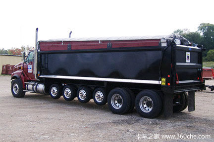

【卡车之家 原创】部分工程车、专用车和特种车辆的作业环境比较复杂,而原厂车底盘并不能完全满足其工作需要,因此有一些专业做改装车桥的厂商,可以针对客户的要求、用车状况作出改装。
在欧洲,车桥改装就有多种形式,主流的有这么几种:液压驱动前桥、加装随动桥(可转向、可提升)、重新定位车桥(调整车轴间距)。
