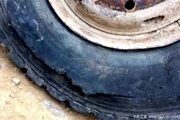

一个轮胎工发了一张刚刚爆炸的轮胎照片
补胎工、轮胎工目前已经成为一个危险工种。2016年有记录的轮胎工因为轮胎问题导致的事故就高达14起,这些人大部分被轮胎爆炸所伤,严重的丢掉了性命。正如前面那位兄弟所讲“干的是坟头排雷的活,挣着出大力要饭的钱”。轮胎行业本来就是本大利薄,频频发生的爆胎伤人事故每次听到既痛心又寒心!
