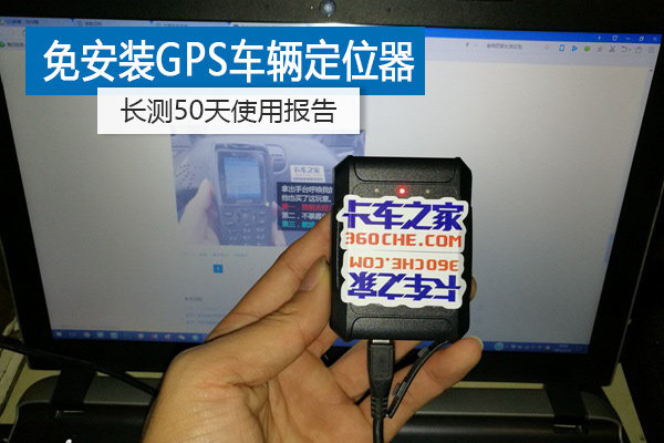

●  免接线安装机动灵活 附加功能很多但不实用
免安装GPS车辆定位器 长测50天使用报告
内置电池、免接线、随意位置吸附,是不是很厉害!
由于是免安装方式的,所以优势就是灵活方便,可以随意放置,拿到设备的第一感觉是就是比较重,主要原因就是内置锂电池和强磁。

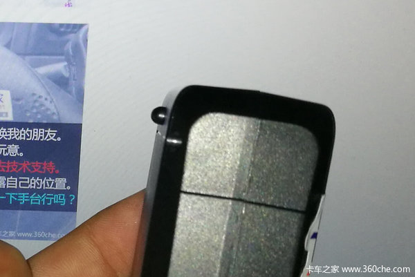

背面防拆开关
设备的背面有个小的开关,当设备吸附在车身上的时候,开关内嵌,一但设备被摘下,在手机上会有报警。这个功能不错。

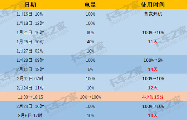

充电器输出  DC5V 1A
商家标定电池为22.2瓦特每小时,容量为6000mAH,那充电一次能用多久?经过了很长的时间段来测试,做了一个统计表格。如下图:
总的来说,12-14天就需要充一次电

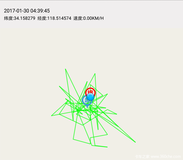

总是在运动,回看记录大都是这样
它没有外接电源,所以没办法得知车辆的状态(ACC电源)。换句话说就是不知道车辆的状态,所以在信号不好的时候,比如楼宇间停放时,GPS以及移动网络会出现定位不准的情况,这个时候它就会强势地认为是车辆在移动,于是就开始记录行车轨迹了!
2月25日-3月3日的网页版轨迹回放
PC端最快的“轨迹回放”,实际设备在办公室,根本就没动。
所以在真正你要回看某天某段轨迹的时候,充斥着更多无用的“行驶轨迹”,让你查找很头疼。

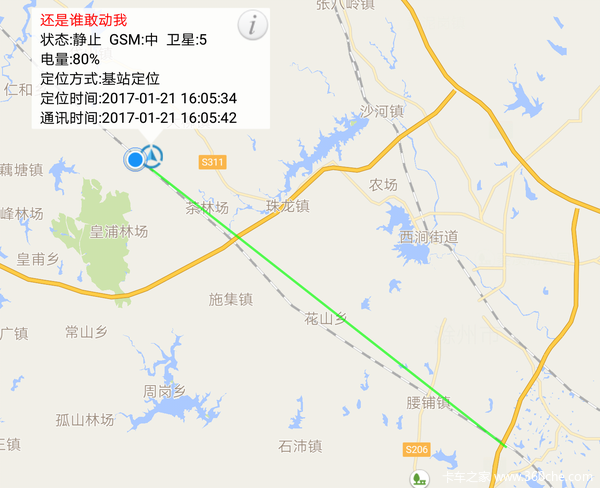

发现没,高铁的线路空旷吧,同样是基站定位
这是我带着设备在高铁上飞驰,可以看出它一直在图片右下角的高速位置,在临近5分钟的时候,它“嗖”的一下突然从很远的地方,瞬息移动的就追上来了。
之前是5分钟追过来,这是追过来3分钟后的状态,我走了他还在那
并且更多的时候我打开手端或者网页看见的定位方式都是LBS,在加上5分钟一次的定位,在回看行驶轨迹的时候,基本上看见的就是“闪现”,连续“闪现”。这走位很风骚啊。

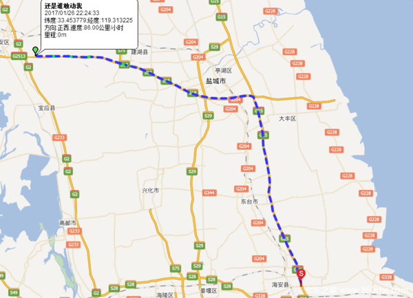

这是在高速上,平均时速100km/h
在实际回看行程的时候,就是“闪现”的
另外用手机看轨迹回放,非常痛苦,我就不截图了,并且鉴于它的定位的特性,在小屏幕上看起来显得更不够精细,你还没来得及思考,它就已经跳过你的神经了。
