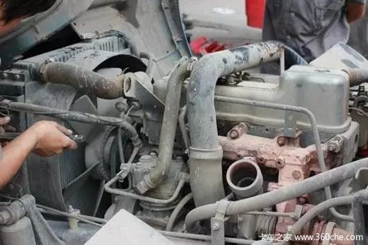

去修理厂维修的车主,经常说这么一句话:“觉得发动机老是动力不足,这是什么原因?”
这时候,不仅车主头大,修理工头更大。发动机功率不足,原因那么多,不好确定是哪一个?今天,我们就来探讨发动机功率不足都有哪些原因。
