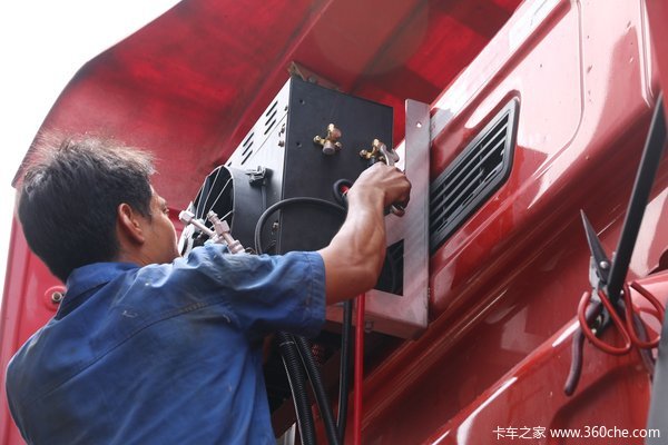

在安装之前,我们先确定一下空调外机的安装位置。我遇到的这位老杨卡友是装在驾驶室后左上方。确定完位置后,车主老杨开始拿钻孔机往解放J6领航版驾驶室后方分别钻了四个孔,用来固定外挂的支架使用。(完整的驾驶室就这样钻孔了,有点心疼。)没办法,要想自己更舒服点,只能选择牺牲掉某些东西了。
驾驶室有了它真凉爽 看解放领航如何装独立空调
钻好孔以后,我们把支架上紧螺丝固定住,接着把提前准备好的空调外机挂上去。注:这个支架为专门订制,所以与空调外机尺寸刚刚好。
空调外机安装步骤比较简单,而且空调线路也不多,无须外聘安装人员,动手能力强的人都能够胜任,但前提你得找熟悉的人借来钻孔机等工具,这样的话就能为你自己节省一部分费用。

用肉眼来看,空调外机的大小相比家用空调体积明显要小一些,而且重量也更轻,这款空调外机再加上一些连接管路,它的重量大概为50斤左右,再加上外机固定支架总重为55斤,相对来说还比较轻。

由于外机的高低压管、及连接电池动力的正极线得连接内机,所以在驾驶室后方必须再钻一个孔才能外内对接,所以接下来又得在驾驶室后方钻孔了(心疼再+1)。
有些人在这里则会担心,驾驶室后方钻了这么多小孔,下雨天可怎么办呢?进水可怎么办?所以在这里我也建议各位卡友,如果车辆并未配备有导流罩、又或者担心导流罩遮挡用处不大,可以在钻孔位置适当加上一层玻璃胶,保证驾驶室密封性。
