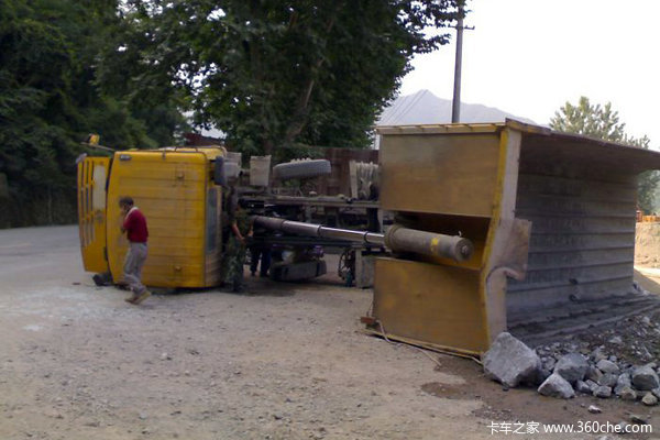

自卸车经常要进出工地,有些工地地基不稳固,甚至是软泥,表面看上去没事,实际上非常危险。
路面湿滑地基下陷 卸货发生侧翻 自卸车事故防不胜防
有一次一位司机开车到工地卸货,工地上刚下过雨,有一段路看上去比较干,他也没下车仔细检查,停车之后就开始卸货,那个时候查的不严,车辆超载总重近百吨,没想到地面比较软,卸着卸着车辆一侧的地面开始下陷,大概下陷了近20公分之后,车辆突然发生侧翻,液压缸直接报废,人也受伤不轻。
自那以后,车队要求所有人在卸货之前都必须要仔细查看地面是否平稳,有无下陷可能;升斗必须要慢,升到一定程度,就要将车辆向前开一段距离,保证车厢内部的货物有足够的空间可以卸下来。
