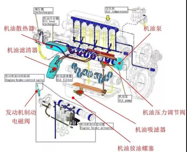

1.润滑系统组成与工作原理
润滑系统:为发动机工作部件提供润滑工作的一系列部件及其附属装置的总称。
润滑系统保养好 发动机会提前退休? 不存在的
本图片来源于网络
工作原理:发动机转动后通过齿轮带动机油泵转动,机油泵转动将油底壳内机油通过吸滤器吸入机油泵,机油泵加压出来通过压力调节阀控制最高压力不大于6bar,然后出来的压力油进入机油滤清器过滤,过滤之后的机油进入机油冷却器冷却,冷却后机油润滑冷却效果更好,冷却后的机油进入发动机所有运动部位进行润滑冷却。

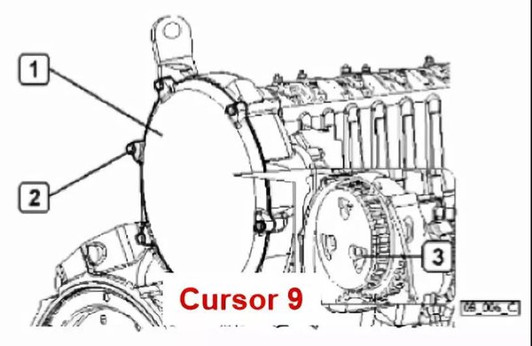

上菲红Cursor9发动机:
1.松开螺钉(2)并取下齿轮室盖(1)。
2.从下方取下离心式滤清器(3)并更换。
3.重新安装齿轮室盖(1),并按要求拧紧。

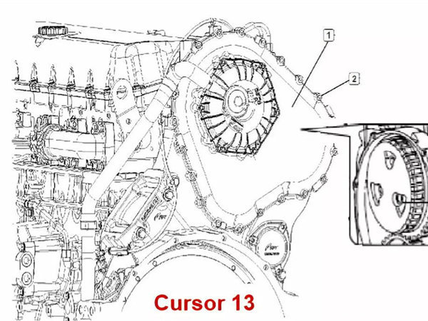

上菲红Cursor13发动机:
本图片来源于网络
1.松开螺钉2,取下齿轮室盖(1)。
2.取下凸轮轴齿轮上离心式滤芯并更换,并以要求力矩锁紧螺钉。
