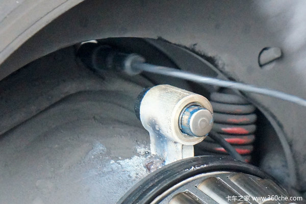

由简到难逐一排查,拔掉左前轮轮速传感器插头,用万用表测ECU过来的两线间有5V电压,说明传感器线路及电脑输出电压正常。再测传感器端线束电阻为无穷大,二级管档也为无穷大,说明传感器已经损坏。
ABS灯为何常亮?可能是轮速传感器出了问题,该如何解决
安装新传感器,拆缷左前轮换装新传感器,对间隙进行调整(标准为0.5~1.5mm),安装时先将传感器头部与安装座端面持平,将轮芯(带传感器信号齿圈)装复,转动车轮,观察数据流,左前轮信号电压为0,慢慢将传感器往轮芯方向缓缓敲入,直到转动时电压刚显示0.4~0.5V即可(切记不要敲入过快或过多,小心传感器头部与信号齿圈触碰损坏传感器)。
