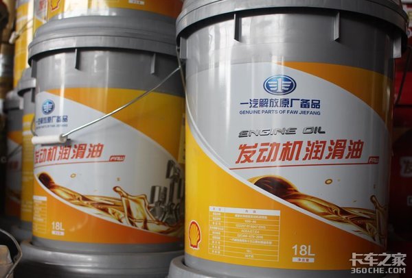

3、首保换油,这款车型发动机和变速箱同样是长换油系列,在50000~60000公里之间免费换机油、机滤和变速箱油。这款锡柴CA6DL发动机需要油量为25L,一大桶和两小桶足够;变速箱为18L,刚刚好一大桶齿轮油。
行驶16万公里是1个周期 老司机你知道解放这款绿通版如何保养吗?
十万公里长换油

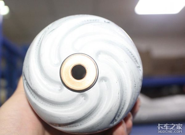

4、在6~12万公里之间,按照正常保养规定更换滤芯即可。
5、定保,在行驶到12万公里时候,这时候发动机更换长换油就需要收费了,同时中后桥油虽然使用的是普通齿轮油,也是建议间隔里程在六万公里内做一次更换。
机油转子滤芯

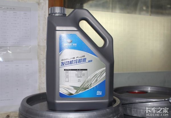

6、当里程达到160000万公里时,距离上次更换变速箱油差不多有十万公里间隔,可以更换长换油变速箱油。同时观察防冻液是否有受到污染变质,考虑更换防冻液了,防冻液正常保养周期为两年或者20万公里,哪个先到以哪个为标准。
冷却液

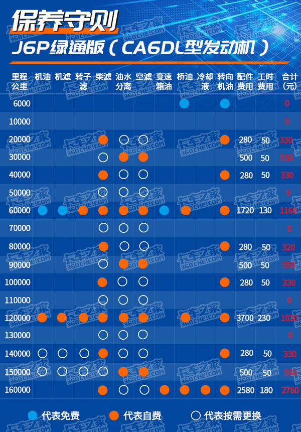

通过文字的介绍可能有些并不能清楚的理解,我们用图表来直观表达一下:
好了,这款绿通版使用CA6DL型发动机的车型保养就介绍到这里了,由于长换油总成系列的上市,一下子改变了我们以前的两万公里做一次保养的使用习惯。大家如果有不是很清楚的地方,或者对车辆保养有好的心得,欢迎留言讨论。(图/文 翟鑫)
