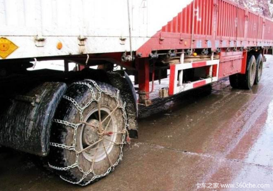

轮胎气压更要格外注意。压力过低易使胎壁橡胶发生断裂,过高又会影响抓地力,还要注意好个轮胎压的均衡。北方地区气温低易下雪和结冰,应在出行前安装好防滑链。切记不要等到下雪和结冰之后再安装。
