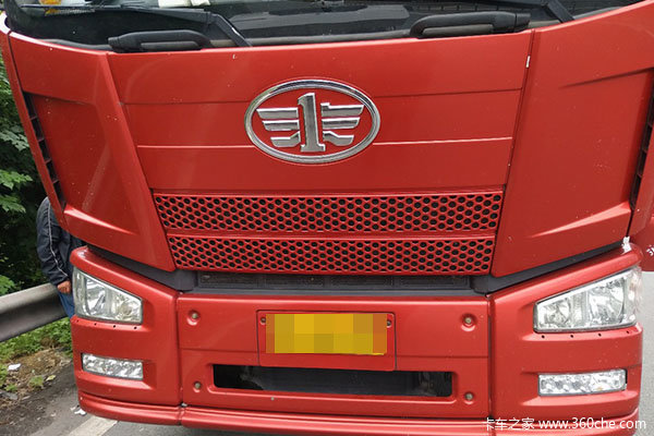

故障排查:
【卡车之家 投稿】步骤一:现场试车,发现车辆确实无法打着,且发动机空转,但是就是不着车。
