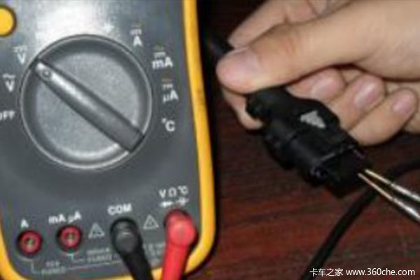

步骤二:先按照排放超标的排查方案来排查,首先查看NOx传感器,检查其电压和电阻均正常。接着检查尿素喷嘴和尿素泵,使用解码仪进行超越测试,尿素正常喷射,且喷射雾化良好。使用可调电阻调节排温至350℃,原地试车,尿素同样正常喷射。
