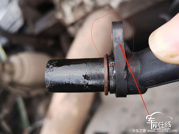

处理第七个故障—没有检测到凸轮轴信号,该故障码明确指出凸轮轴位置信号有问题,ECU没有收到凸轮轴的位置信号。拆了传感器,一眼就看看出了问题,修理工疏忽大意只把螺丝拧紧了,传感器由于胶圈太紧未安装到位,都变形了。
信号没了,车还怎么启动?
更换新的传感器并正确安装后,试车,发动机顺利启动,加速有力,故障排除。
