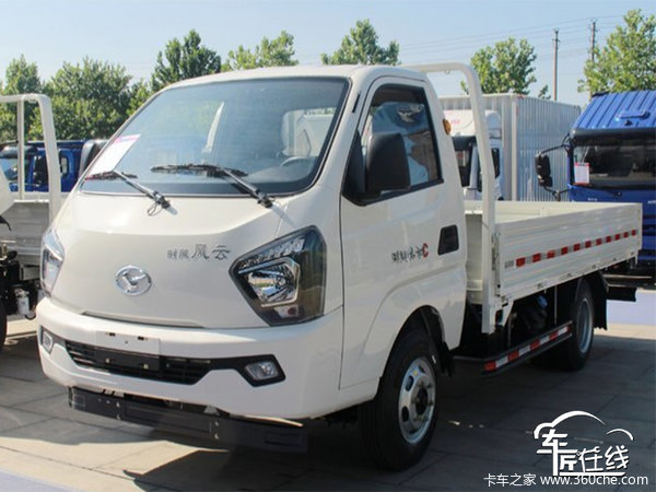

车型:时风风云
发动机型号:全柴4B2-115C50
排放标准:国五
电脑版型号:EDC17C81
故障现象:发动机故障灯亮,有时加油门无反应。
故障码:P213564油门踏板1和油门踏板2信号合理性故障。
