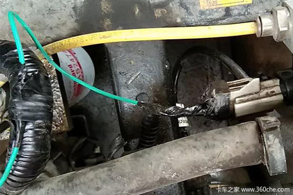

4、检查空气电磁阀控制端到K13线束,为了快速诊断此故障,从ECM插头处找到K13号引脚线束并剪断,测量两端发现ECM输出有12V电压,另一端却与车身打铁相通,故障点确认,空气电磁阀控制线束与负极短路。直接从电脑板K13飞线到后处理空气电磁阀控制端,故障排除。
麻烦的后处理,不喷尿素该咋整?
