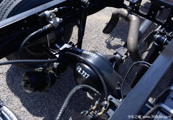

后桥速比只是一个俗称,学术上的名称是主减速比,是汽车驱动桥中主减速器的齿轮传动比,将传动轴上的转速进行衰减,可以起到减速增扭的作用。比如一款卡车的后桥速比是3.727,那么如果传动轴转速是3.727 r/s(转/秒),就会减到1r/s(转/秒)。

举例说明,假如同一款轻卡,分别是轻卡A和轻卡B,配置7.50R16子午线轮胎,万里扬WLY6T120手动变速箱,具有6个前进档和一个倒档,最高速为超速档,档位速比为0.78,轻卡A的后桥速比为3.727,轻卡B的后桥速比为4.33。
