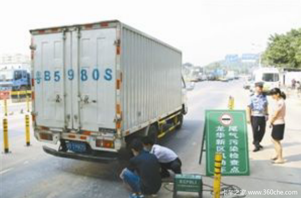

随着国家对环保的重视,重型柴油车尾气排放似乎成了重灾区,各地在交通要道,高速路口等都安装了实时尾气检测装置,对尾气不达标的车辆进行处罚,所以卡友要对尾气排放这一块上心一些,不然损失的都是自己辛苦赚来的人民币。
