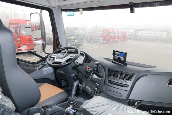

天气越来越热,重庆最高气温已经达到了34度,正午阳光直射的时候,不开空调行车已经完全不行了。
一个冬天都停止使用的空调,再次启动往往存在制冷效果不给力、空调出风有异味、空调无法制冷等问题。
歇了一冬天的空调制冷不给力?看看这些零部件是不是该保养了
要想避免出现这些情况,我们作为卡车人一定要了解空调原理,知晓空调结构,定期对自己卡车的空调系统进行检测和维护,这样才能确保空调正常使用。
