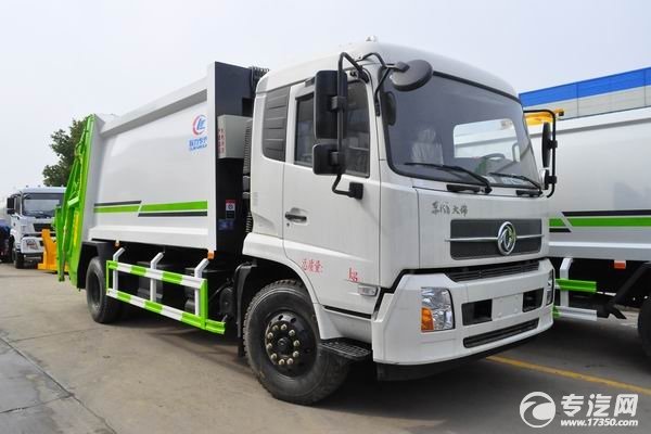

什么东西买回来总有一个适应的过程才会越用越趁手,新购环卫垃圾车也不例外,也需要一个适应的过程,这个过程被称为磨合期。那么环卫垃圾车在磨合期内该如何操作,以及磨合期内有什么保养必知事项呢?下面咱们一起来学习下吧:
新购环卫垃圾车在磨合期 有哪些保养必知事项
环卫垃圾车在磨合期内正确操作步骤:车辆的磨合期一般指的是3000-5000公里以内(具体参考说明书),在这一段磨合期内,车辆的转速最好保持在2000转以下,车辆的时速要保持在80公里每小时以下。
在每次启动车辆时尽量先热车,一般热车时间为30秒,如果有驾驶经验,可以让车辆怠速行驶20秒来取代原地热车,这样更好一些。在磨合期内尽量不要走高速,实在要上高速请把时速保持在一百公里以下。
在磨合期装卸垃圾车时不要超载、不要超速、不要误操作,按照说明书或厂家教的方法来操作。
以上就是环卫垃圾车在磨合期内的操作事项,下面咱们再来看看在磨合期分阶段对车辆进行保养:
1.100公里内:摩擦制动片尚未达到100%制动效果,轮胎摩擦力也不够,因此,刹车时,要比正常情况多用力,另外,在检查维护方面,应紧固外露的螺栓、螺母,添加燃油、机油,补充冷却液,检查变速器、前后驱动桥、传动轴、轮毂和轮胎的气压,检查灯光仪表、电瓶以及制动系统的制动能力;
2、100-500公里:轮胎附着力尚未达到最佳效果,司机朋友应尽量避免快速过弯时紧急刹车,另外,在检查维护方面,此时要更换发动机机油,并用煤油清洗油底壳,更换机油滤芯,并将前、后轮毂螺母进行紧固;
3、500-2500公里:司机朋友应温和驾驶,时速不超过100公里,转速不超过2500转;
4、2500-3500公里:在水温达工作温度时,司机朋友可将车速提高到最高车速或发动机最大转速,另外,如果您的爱车是国产车,就要更换变速器、主减速器和方向机内的齿轮油,并检查调整离合器踏板。
5、3000公里作一次常规保养后,车内所有运动部件之间的配合达到运动顺畅状态,可以发挥车辆最佳性能行驶。
以上就是新购环卫垃圾车在磨合期内分阶段进行保养的事项,这个保养很重要,因为这是为了使新车机械系统保持最佳状态及延长其使用寿命,司机朋友千万不要忽视。
