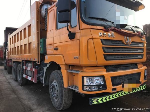

五一假期第二天,一大早接到老客户紧急电话:我的车子开到半路突然熄火了,怎么也打不着,现在车子停在路中间,北斗一直语音播报让我及时打款,这是怎么回事?电话一头心急如焚。
刚买半年的二手车发动机突然锁止,绕了一大圈才发现它在“捣鬼”
我先安抚客户情绪,一边回忆这车细况:此车是去年9月份客户全款买的二手车,之后提档回所在地上了个人户,开了大半年,一直没有任何异常。
现在突然发动机被锁止,肯定是因为车上GPS触发发动机锁止程序造成的,并非车子发生故障,由于买的二手车,之前安装的GPS具体公司又不清楚,又是全款车怎么会被锁车,一时间毫无头绪。
客户那边一直很着急,因为车子停在路中间影响交通,我这边赶紧咨询了这边陕汽售后服务站站长,他那边建议我拨打陕汽客服电话(400-880-9818)转人工服务。
电话接通后,我把车子详细情况跟客服讲,那边让我提供车辆发动机号后八位,很快,客服那边告诉我:新车购买时可能做的按揭,经销商那边设置了防拆程序,现在该车连续两个月北斗都不在线,导致出现锁车情况。
她现在那边先帮我解锁,然后建议我插张流量卡到北斗保持在线,之后我把解决方案告诉了客户,没多久那边已经解决问题。
