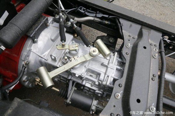

1.2、铝合金变速器壳体
轻卡发动机变速器壳体已普遍采用铝合金变速器壳体,以6挡变速器为例,采用铝合金后,制造工艺为铸铝工艺,重量降幅可达50%以上,降重效果也是相当的明显。
