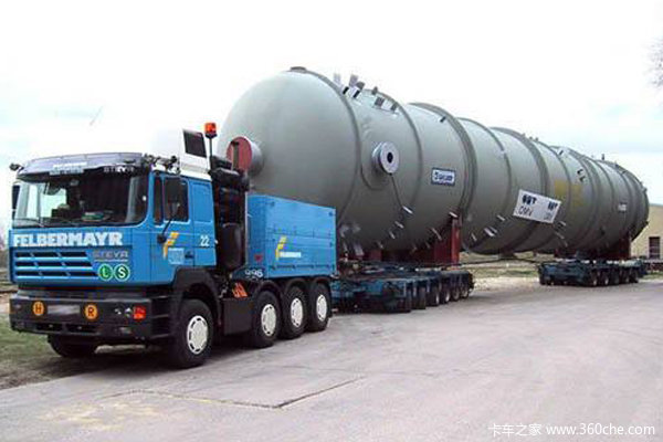

手动控制型主要在大件运输车上使用,其结构和液压控制型的后轮转向系统类似,只不过改用手动控制,调整角度时需要一个人在车后方配合驾驶员进行可调角度更大,在特大件的运输上使用的轴线板转向结构也类似。
