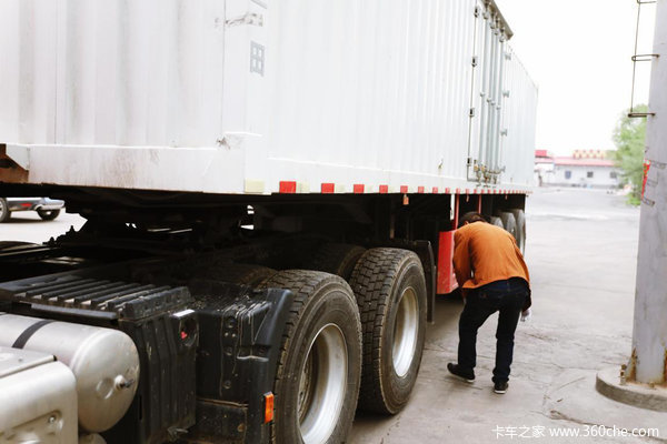

第九步:检查轮胎
您的轮胎必须状况良好,才能在前方的积雪和冰冷的道路上行驶。彻底检查轮胎,并确保将其充气至适当的压力等级。准备好防滑链,并确保您始终保持卡车中链条的大小和数量正确。检查链条是否磨损,扭曲或损坏,并在需要时进行更换。
