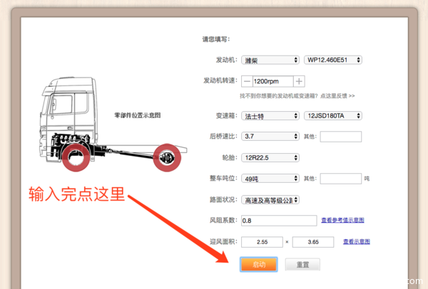

5、输入车辆详细信息
进入到专业版车速计算器之后,我们依然以德龙X3000  460马力 6X4牵引车为例,将车辆完整的信息输入每一栏,之后点击最下方的启动。
不开车也知道跑多快最省油 掌握卡车之家的“神器”让你秒变老司机
此时的页面不会跳转,直接向下滑动,你就能获得车辆细致而全面的工作情况,包括经济时速,爬坡速度以及各挡位之下的轮上驱动力,较手机版计算器更加全面。

1、车速计算器并不是简单地数学计算方式,它收录了每一款发动机的性能参数,一个字母不相同结果可能计算结果都会不同,卡友在使用计算器之前要自己核对配件的型号。
2、注意区分轮胎型号,例如12.00R22.5和12R22.5,计算出来是完全不同的两种结果。
3、卡车之家专业版车速计算器计算所得结果仅供卡友参考,并不能作为实验对比数据。
