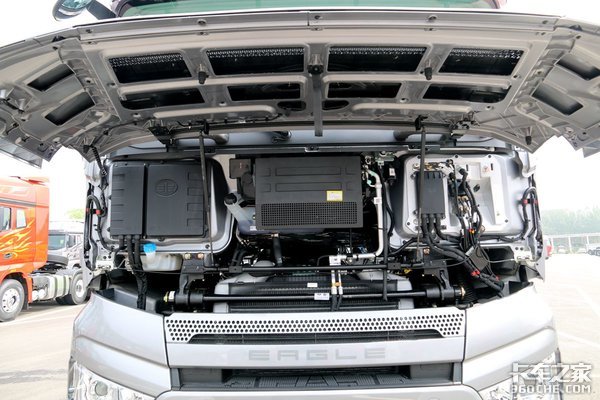

冷却液位是重点 液位降低需谨慎
轮胎!刹车!储气筒!防冻液!长期停车要复工?老王告诉你应检查这些
来到车前,老王并没有急于上车点火,而是先打开前面罩观察起冷却液液位,这时表弟问他“哥,你这是看什么呢?”
老王回答:“这不停了这么长时间,我看看冷却液少了没有,车辆长期停放容易出现冷却液减少等现象。
如果出现减少大致可分为两种情况,首先观察车底有无冷却液泄漏,如果有抓紧采取措施堵漏再添加防冻液即可。”
表弟:“那如果车底下没冷却液泄漏会是什么情况呢?”

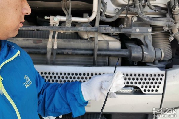

老王:“如果车底没有冷却液,最好检查下机油油位,油位增高,说明发动机缸套阻水环发生老化开裂,导致冷却液流进油底壳,此时不能启动发动机,要尽快联系服务站过来维修。”

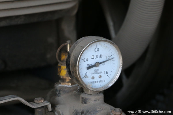

老王:“还有最重要的轮胎没检查,要知道这车都停了两个月,轮胎难免出现慢撒气现象,现在不检查好,上路出问题就不好办了。”
表弟:“好嘞,一定看仔细,老王你的胎压都调多少啊?”
老王:“之前我这胎压一直都是十个多,后来知道高胎压不好,我就都给调成9个左右了,现在开着确实感觉不一样,你也得记住胎压不是越高越好!”
表弟:明白了,胎压那点事我回去再研究研究。
