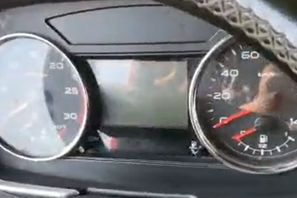

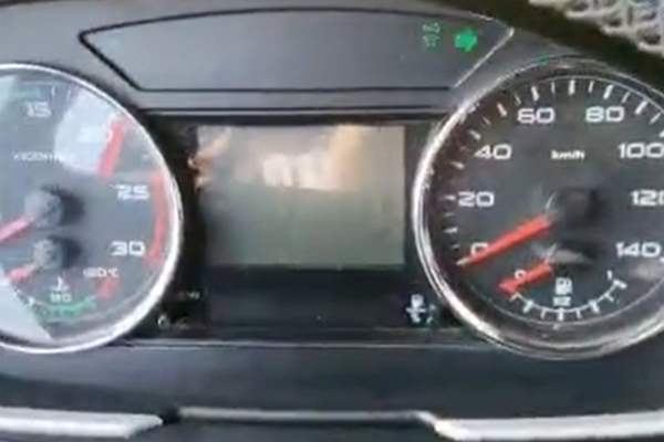

1、车辆钥匙门打到通电位置仪表盘不亮,且用钥匙扳至二挡打车,车辆有反应但是不启动,大灯等其他用电器可以正常使用。
解放J6P 500/550马力车型电瓶常见故障应急解决办法 收好记好!
2、车辆正常行驶突然熄火。
故障原因:
此故障主要原因为仪表以及钥匙门二挡位置没有供电,导致发动机无法启动。

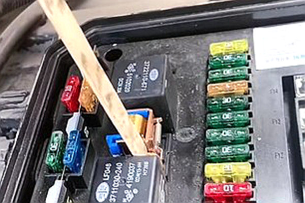

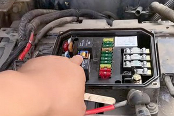

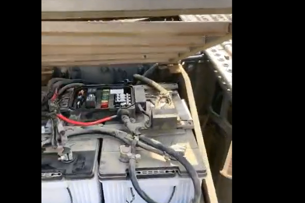

首先需要打开车辆电瓶盖,并打开电瓶上方继电器盒子,随后找一个木棍,(若没有可使用雪糕棍等木柄物体代替),插入左侧中间继电器缝隙中(图中黑盒子),一定要插牢固。

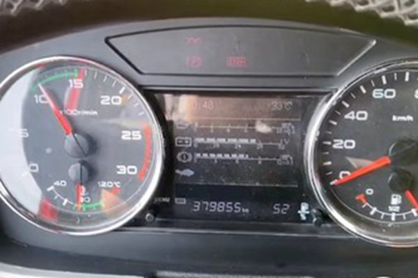

随后上车将钥匙门扳至1挡即可发现仪表已经通电,随后打车车辆能够正常启动,故障解除。

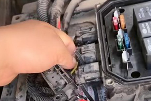

为何会有如此奇葩故障呢?其实主要原因是左侧中间继电器插头连接不到位或脱落,之所以会这样是因为插头内部带有胶皮,车辆行驶时电瓶长时间抖动导致胶皮掉落老化,插头无法插紧导致车辆无法正常启动。
咱们只需寻找手边的简易木棍即可解决,如出现此类故障大家不要着急,自己简单解决也许能省下很多钱。
