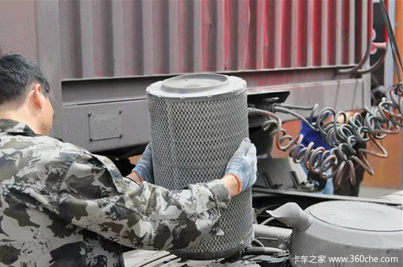

冒黑烟是燃油燃烧不彻底,可能是空气滤清器堵塞,降低了新鲜空气的供给量,使燃油不能充分燃烧,形成黑烟。

空气滤清器和进气道阻塞进气不通畅,引起柴油与空气混合比不对。

若发动机刚起动时冒白烟,随着发动机温度升高后排黑烟,则说明发动机气缸压力不足。若排气管连续冒黑烟,尤其是急加速时更为严重,则说明空气滤清器堵塞。
