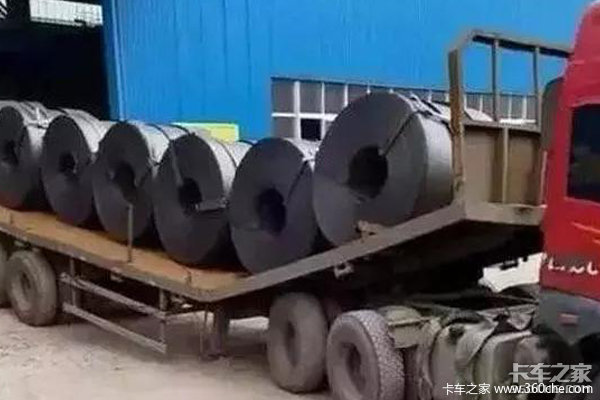

那么卡友们在运输中如何规避风险呢?规范装载是关键,目前国内钢卷运输大部分采用的是万能的平板车,在装钢卷时需要在挂车底部铺设木板或者钢托等来进行固定,增加摩擦力,减少钢卷滑动的可能。
钢卷滚落砸坏油箱 拉钢卷不是谁都行 这些细节要注意
另外,据老司机传授“独门秘诀”,横向装载惯性小,但是不好固定,可以在车辆中设计好钢托或者凹槽,然后进行紧固。纵向装载好固定一些,但是急刹车时危险系数比较高,会向前滑动,冲击驾驶室。
在装好货物之后记得做好紧固,用首要葫芦将钢丝绳拉紧,并且在上路之前仔细检查。行车过程中也要多注意检查,只要去服务区休息或者停车加油时,最好都紧一次钢丝绳。
