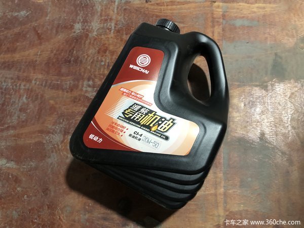

1、发动机润滑油
我们先从最熟悉的发动机润滑油开始,机油主要分为柴油机润滑油和汽油机润滑油这两种,绝大部分商用车都是柴油机润滑油,现阶段的柴油机润滑油分为CC、CD、CF、CH、CI、CL这6种级别,首先CC、CD这两种级别的柴油机润滑油大部分都已经取消掉了,在市面上也难寻踪影。
关于卡车上的四油、两液 卡友们都知道是哪些吗
国四排放标准的发动机上,原厂大部分都是CF级别的柴油机润滑油,而CH与CF的差别就差在发动机有无带增压器上,带增压器的发动机需要添加CH级别的柴油机润滑油,一般来说,带增压器的发动机对柴油机润滑油的要求更苛刻,如果加了CF的机油,增压器会“烧机油”,增压器里的叶片与轴心的间隙会变大,导致发动机冒黑烟,没力气。
现在国五排放标准的发动机就没具体分为带不带增压器标准的柴油机润滑油了,因为现在CI级别的柴油机润滑油在技术上比较先进了。
而CL是新推出为了迎合国六排放标准发动机的专用柴油机润滑油,以解放商用车为例,解放推出了一款“5万公里长换油“(柴油机润滑油),这个级别就是CL,它可以加在国五排放标准的发动机上,但是国五标准匹配的CI级别柴油机润滑油就不能加在国六排放标准的发动机上,否则会引起发动机烧机油,曲轴、活塞抱死。
发动机润滑油的保养周期按照厂家要求一般在10000-20000公里进行更换(长换油发动机除外)。但是现实很多都是看车主自己的养车之道,有的车主2-3个月就进行更换,有的为期半年,而且有些长换油发动机甚至高达10万公里才进行柴油润滑油的更换。
