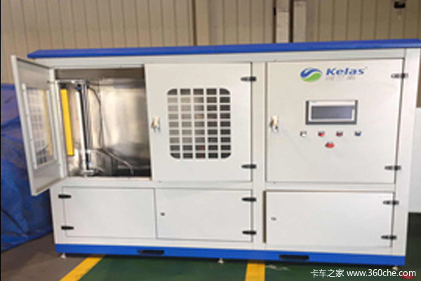

那么我们应当如何选择正确的DPF清灰设备呢?可兰素公司潜心多年、深入调研,持续研发、广泛应用,推出适合广大用户的专业DPF清灰方案:
国六即将全面实施 关于DPF养护 你都清楚了吗
可兰素DPF清灰方案是可兰素全资子公司天蓝智能装备自主研发制造的一套专业进行DPF清洗的设备,包含DPF循环清洗机和DPF烘干检测机,配合专用弱碱性DPF清洗再生剂能够有效清除DPF内截留的各种颗粒物、积碳、灰分、油泥等杂质,高效恢复DPF性能。该方案采用动态(冲洗)和静态(浸泡、超声)清洗相结合的方式,清除DPF孔道中堆积的颗粒物;同时配备清洗液再生、颗粒物过滤回收和在线烘干检测系统,实现清洗液的多次循环使用,过滤回收污染物的同时减少清洗液排放,降低清洗成本,避免环境负荷,单个DPF清灰全过程1小时完毕。
