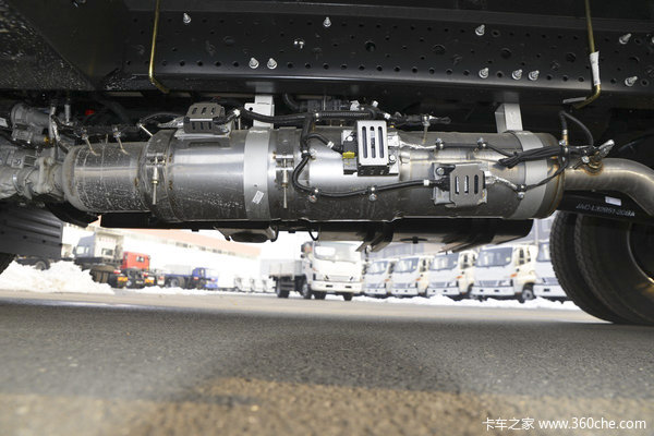

可以看到,国六柴油后处理系统体积明显要比国五时期大上不少,整个处理流程也更为复杂,增加了DOC氧化催化器、DPF颗粒捕捉器、ASC氨逃逸催化器以及多个传感器等。当然并不只是单纯加了后处理,发动机同样也进行了相应的技术升级。

而LNG卡车颗粒物的排放几乎为零,国六LNG则主要通过发动机当量燃烧+EGR+三元催化的技术路线来实现,相较于国六柴油发动机后处理系统,一下就简单了不少,整个故障率相对来说也会更低。
其中三元催化是通过其载体涂层上的Pt铂/Pd钯/Rh铑等贵重金属元素,对尾气中的HC碳氢化合物、NOx氮氧化合物、CO一氧化碳等进行催化反应。到了国六阶段,LNG卡车三元催化上的贵金属含量增加了不少,价格也更加不菲。
